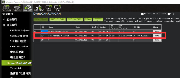

将Cube控制器连接至 Mission Planner ,进入UAVCAN screen界面.
点击 Mavlink CAN1 加载 CAN GPS 信息。

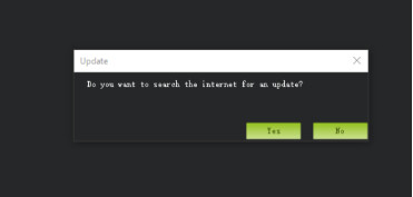

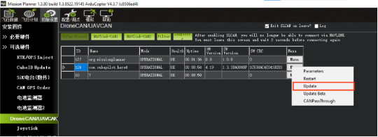

4. 点击 Menu > Update检查固件更新
点击 Update 后会弹出提示:是否从网络检测固件更新,点击“ No”然后选择下载文件 。
下载这个文件(如果点击无法跳转请复制网址到浏览器打开)https://docs.hxdianzi.com/firmware/here4/1.15.0/Here4_FW.bin

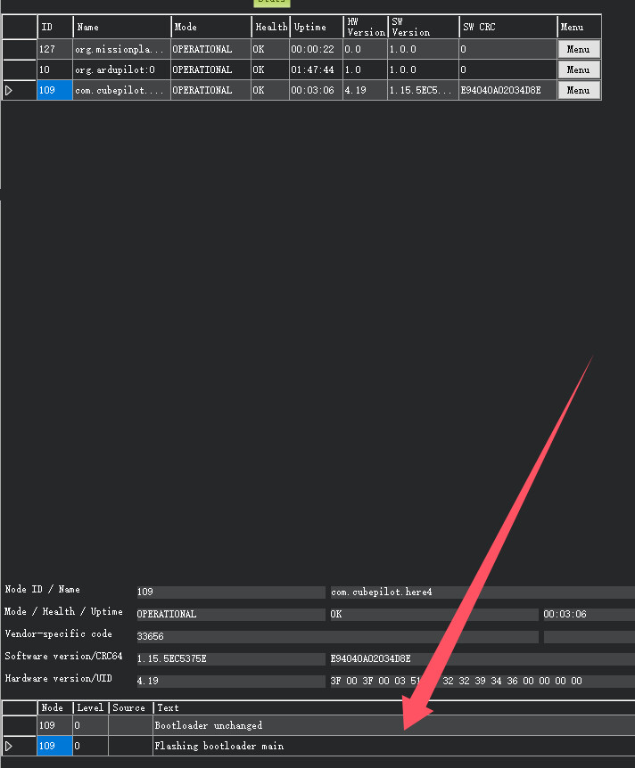

二、升级完成后查看版本是否升级成功
1.固件更新完成后,将Here4的参数FLASH_BOOTLOADER 设置为1,当显示“Bootloader Flash OK”或“Bootloader Unchanged”消息,即代表完成此次操作。
(如果未出现该消息,则需要重新打开参数表再修改一次)
2.更新后的引导加载程序在启动时会显示蓝色呼吸灯 。需注意,如果Here4的CAN1(蓝白线)未连接或Cube控制器仍在启动中,设备可能显示紫色呼吸灯。因此,检查时最好在不重启Cube的情况下,拔下并重新插入Here4。
3.完成后,Here4的蓝白线CAN接口 连接到Cube控制器上的CAN1或CAN2端口即可正常使用Here4。
